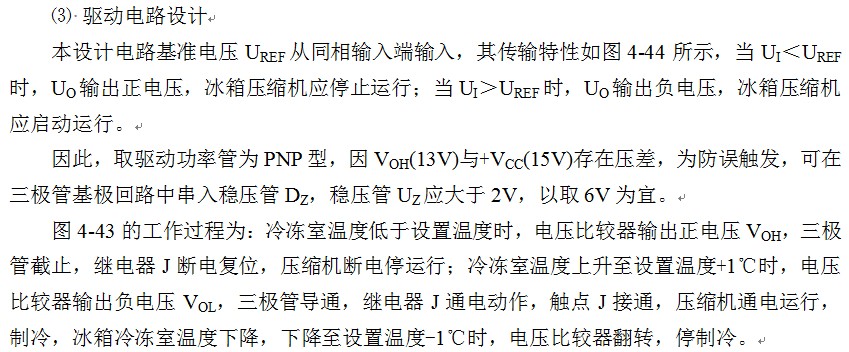

下载附件
2016-9-18 18:50 上传
2016-9-18 18:51 上传
