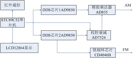

根据题目的要求,经过仔细分析,充分考虑各种因素,制定了整体设计方案:以单片机STC89C52为核心,完成四方面的功能:采用DDS专用芯片AD9850产生正弦波和方波,高带DA转换器AD7524控制AM调制度,接收红外遥控的控制码,同进LCD液晶显示所有数据。其系统如图1-1所示。
图1-1

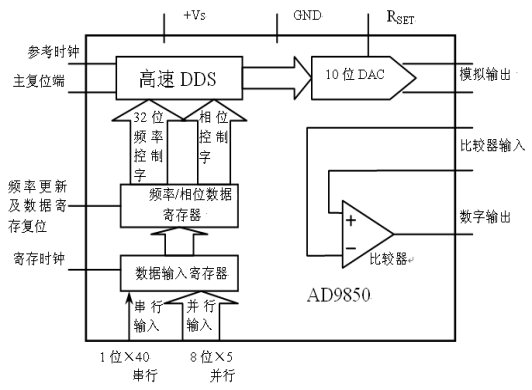

图2-1 AD9850内部原理框图
AD9850参数:
最高参考时钟为125MHz,输出频率分辨率可达0.0291Hz,允许产生最高输出频率62.5MHz。芯片内部提供5bits数字控制相位调制,
输出的相位变化增量可为
AD9850有32位相位累加器,而ROM为14位,将32位累加器的输出截高位的14位输入正弦(ROM)查询表,从查询表输出给D/A。D/A的输出是两个互补的模拟电流,在12脚处接一个电阻Rset,使满量程输出为10~20mA电流,经过滤波器输出正弦波。
AD9850主要引脚说明:
1、(D0~D7):8bit数据输入端。用于下载32bit频率调节字和8bit相位控制字。
2、(W-CLK):字装载时钟,用于装载并行或串行的频率/相位/控制字
3、(RSET):DAC外接电阻,该电阻决定DAC输出电流的最大值。对于典型应用(IOUTmax=10mA)时,RSET的值为3.9kΩ,另一端连接到地线。外接电阻RSET与DAC输出电流 IOUT的关系为
输出信号频率、参考时钟、频率控制码之间的关系
                              控制字
                  输入参考时钟频率(MHz)。

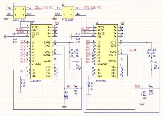

电路原理图如图2-2所示:
图2-2 DDS波形产生电路

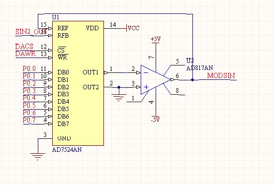

(2)程控衰减电路设计
程控衰减电路由D/A转换芯片AD7524构成,主要利用此D/A芯片的可程控电阻网络构成基于AD7524构成的程控衰减器,而在其输出端得到幅度可控的正弦波。由AD7524的8位数据输入端进行控制,可实现1~1/56级衰减。其相关电路如图2-3所示:
图2-3 程控衰减电路

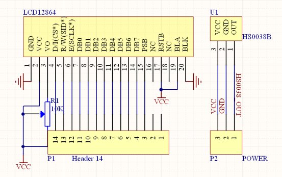

(5)控制与显示电路
输入控制采用红外遥控器控制,通过HS0038红外一体化接收头解码、放大,将控制码发送给单片机,再由单片机控制DDS模块、程控衰减模块产生不同的波形。
显示部分使用128*64点阵宽屏液晶,可以显示不同模式下的频率及波形,达到直观、形象的效果。
此模块如图所示:
图2-6 控制与显示电路

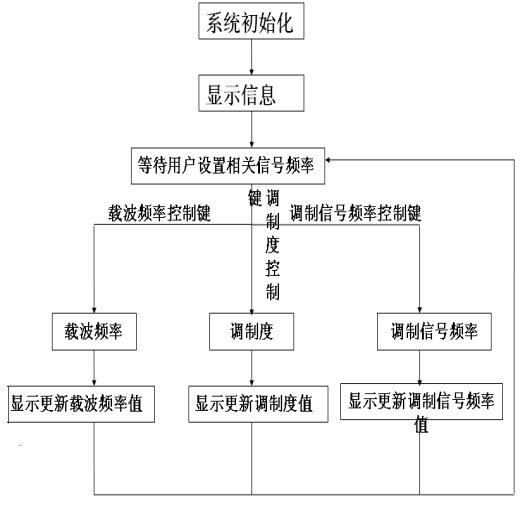

程序全部由C语言编写,可实现波形类型的选择、频率档位(低档、高档)电压输入、频率步进值和电压步进值的设定,显示部分可实时显示输出信号的类型、幅度、频率和频率步进值。主程序的流程如图3-1所示。
图3-1 程序流程图
