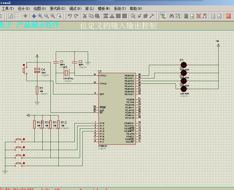

单片机位定义的输入输出控制
51单片机实现位定义的输入输出控制,下面是一个简单的led控制的原理图:
仿真工程文件及所有完整程序等资料下载地址:
http://www.51hei.com/bbs/dpj-56298-1.html
单片机源程序:
  1. /********************************************************************
  2.                             天马电子
  3. *********************************************************************/
  4. #include "reg52.h"
  5. sbit P1_0=P1^0;
  6. sbit P1_1=P1^1;
  7. sbit P1_2=P1^2;
  8. sbit P1_3=P1^3;
  9. sbit P0_0=P0^0;
  10. sbit P0_1=P0^1;
  11. sbit P0_2=P0^2;
  12. sbit P0_3=P0^3;
  13. void main()
  14. {
  15. while(1)//无限循环
  16.   {
  17.    if(P1_0==0)P0_0=0;
  18.    if(P1_1==0)P0_1=0;
  19.    if(P1_2==0)P0_2=0;
  20.    if(P1_3==0)P0_3=0;
  21.   }
  22. }
