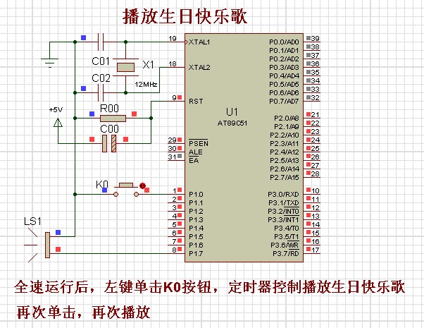

问题如下:
TR0=1;                                             //开定时器0
           while(n!=0) Beep=~Beep,delay(m);                         //等待节拍完成, 通过P1口输出音频(可多声道哦!)
定时器开始计数程序继续往下走走至while,是否会出现走完while还没进入中断继续走至tr0

ID:111634 发表于 2016-11-27 18:45 | 只看该作者
实例75  定时器控制播放生日快乐歌
Proteus仿真一下,确认有效。
实例75 定时器控制播放生日快乐歌.rar (26.96 KB, 下载次数: 5)
实例76 定时器控制播放世上只有妈妈好歌曲.rar (27.15 KB, 下载次数: 3)
以上摘自张志良编著《80C51单片机仿真设计实例教程——基于Keil CProteus》清华大学出版社ISBN 978-7-302-41682-1内有常用的单片机应用100案例,用于仿真实验操作,电路与程序真实可靠可信可行书中电路和程序设计有详细说明,程序语句条条有注解。
