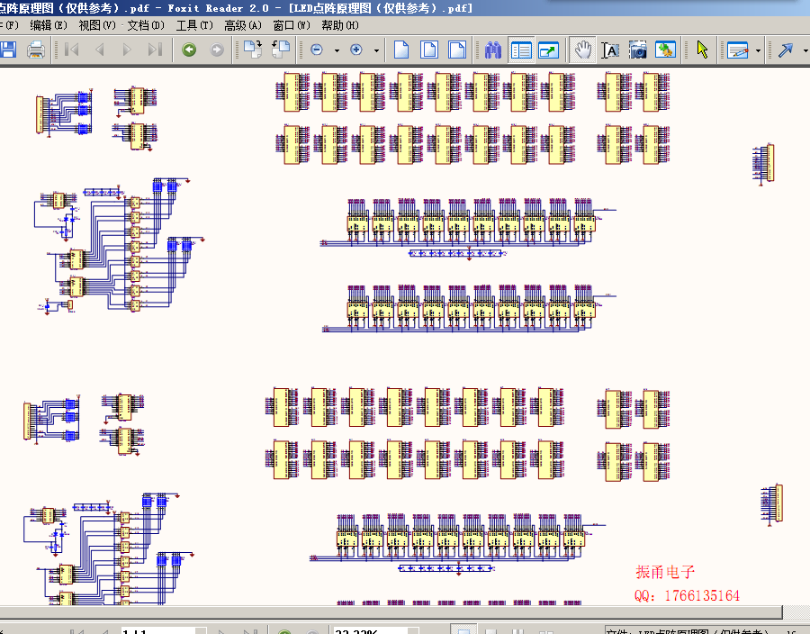

16X64LED点阵翻页时钟设计 原理图,单片机源码都有
ID:140725 发表于 2017-3-4 03:32 | 只看该作者 回帖奖励 |倒序浏览 |阅读模式
点阵时钟的视频效果:
用16X64LED点阵实现翻页的电子时钟实物图:
16X64点阵翻页时钟的原理图(附件里面有清晰版的pdf文件)
16*64点阵的单片机源程序:
