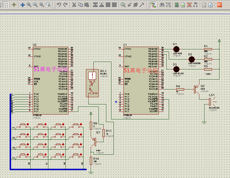

这种调光效果如果51黑电子论坛的朋友们有机会做成实物的话效果一定很酷炫.

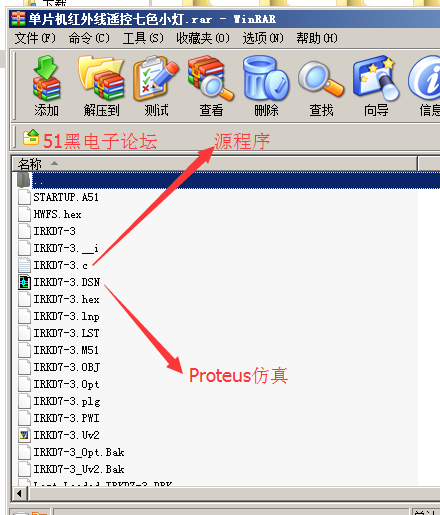

51单片机做的红外线遥控七色小灯的仿真原理图(proteus工程文件可到本帖附件下载):
单片机源程序:

该系列源码包含有很多非常经典,代码风格十分规范,而且注释详细的单片机例程,还带仿真,对于MCU学习特别是初学者是很有帮助的,全部源码下载(共25个项目):http://www.51hei.com/bbs/dpj-79328-1.html
本例程下载(含proteus仿真工程文件与源码):
单片机红外线遥控七色小灯.rar (51.55 KB, 下载次数: 168)

我试了一下,在proteus仿真的时候会出现“在U2 HP中丢失的接口模型AT89”这个问题,楼主求解

是全部源码吗?图2个芯片啊
