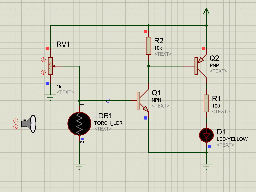

大神帮我看下这个光敏电阻电路 他的灯一直亮怎么回事
ID:188813 发表于 2017-4-29 15:31 | 显示全部楼层 |阅读模式

ID:194824 发表于 2017-4-29 17:45 | 显示全部楼层
D1点亮的前提是Q2导通,Q2导通的前提是Q2的基级为低电平,Q2基级为低电平说明Q1导通了。重点看看Q1基级电压的变化情况。
ID:188813 发表于 2017-4-29 18:42 | 显示全部楼层
还是一直亮啊 怎么改
ID:188813 发表于 2017-4-29 18:43 | 显示全部楼层

ID:159139 发表于 2017-4-30 00:56 来自手机 | 显示全部楼层
可调电阻和光敏电阻比值不对,无光时可调电阻与光敏电阻中点电压应小于0.7Ⅴ。
ID:123289 发表于 2017-4-30 08:31 | 显示全部楼层
此图不合理:D1上无限流措施,导通时电流极易失控;D1上端还有一根线,图中未交代接了什么?
ID:194824 发表于 2017-4-30 08:49 | 显示全部楼层
孙sun 发表于 2017-4-29 18:43
应该怎么改啊 我亮灯的图片在下面
你先测试有光源时,光敏电阻的阻值是多少?然后无光源时,光敏电阻的阻值是多少?然后确保有光时,可调电阻与光敏电阻的分压小于0.7V(根据三极管的BE导通电压来定);无光时,分压值应该大于0.7V。
ID:148552 发表于 2017-4-30 09:18 | 显示全部楼层
基级串个二极管试试
ID:162136 发表于 2017-4-30 09:39 | 显示全部楼层
这可调电阻直接接VCC可能会烧坏Q1
ID:47933 发表于 2017-5-1 09:44 | 显示全部楼层
1.断开D1正极上那根外接线试试?
2.断开电位器试试?
若还是亮灯,检查Q1或Q2是否击穿?
ID:47933 发表于 2017-5-1 09:47 | 显示全部楼层
bayga456 发表于 2017-4-30 09:39
这可调电阻直接接VCC可能会烧坏Q1
就是,可调电阻或Q1基极应加一个限流电阻。
ID:47933 发表于 2017-5-1 21:59 | 显示全部楼层
lyf898 发表于 2017-5-1 09:44
1.断开D1正极上那根外接线试试?
2.断开电位器试试?
若还是亮灯,检查Q1或Q2是否击穿?
Q1被击穿的可能性极大,因为可变电阻拉到电源正端时Q1的B-E极承受偏压过高

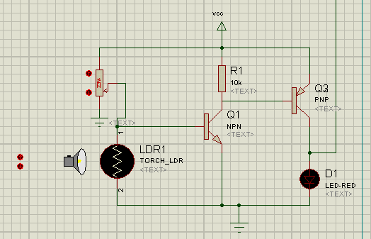

ID:149451 发表于 2017-5-10 22:56 | 显示全部楼层
LZ,首先说电路没什么问题,一直亮是因为参数设定问题。我按你的图,仿真调试结果,光敏电阻要在100左右(可调电位器约50%)。我下面第一张图是光敏没受光的;第二张是有光照的。不知是否是你的意思,或刚好反了,如是也好改。
ID:149451 发表于 2017-5-10 22:59 | 显示全部楼层
那个光敏电阻proteus里默认是1M的,太大了,以至于光照的敏感度,在Q1的基极上微乎其微。
