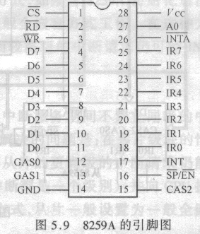

8259是一种中断控制芯片,在单片机系统中一般用来扩展单片机的中断,pc机中也有这个芯片,
         8259引脚图
8259A的主要功能如下:
①一片8259A可以接受并管理8级可屏蔽中断请求,通过9片8259A级联可扩展至64级可屏蔽中断优先控制。
②对每一级中断都可以通过程序来屏蔽或允许。
③在中断响应周期,8259A可为CPU提供相应的中断类型码。
④具有多种工作方式,并可通过编程来加以选择。
