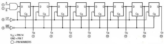

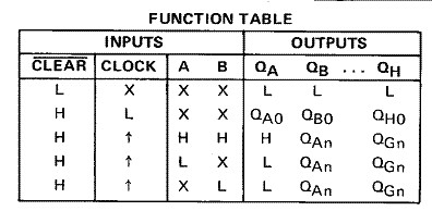

74ls164是一个串入并出的8位移位寄存器,他常用于单片机系统中,下面结束一下这个元件的基本知识.
  74ls164引脚图
                           74LS164内部功能图
                    74LS164真值表
  • 串行输入带锁存
  • 时钟输入,串行输入带缓冲
  • 异步清除
  • 最高时钟频率可高达36Mhz
  • 功耗:10mW/bit
  • 74系列工作温度: 0°C to 70°C
  • Vcc最高电压:7V
  • 输入最高电压:7V
  • 最大输出驱动能力:
    • 高电平:-0.4mA
    • 低电平:8mA
