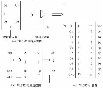

单片机系统中常用的地址锁存器芯片74LS373以及coms的74hc373。是带三态缓冲输出的8D触发器,其引脚图与结构原理图、电路连接图如下:
74LS373引脚图,内部结构原理图电路连接图
E
G
功  能
0
0
直通Qi = Di
0
1
保持(Qi保持不变)
1
X
输出高阻
                        74LS373功能表
E G D Q
L H H H
L H L L
L L X Q
上表是74LS373的真值表,表中:
       L——低电平;
       H——高电平;
       X——不定态;
       Q0——建立稳态前Q的电平;
      G——输入端,与8031ALE连高电平:畅通无阻低电平:关门锁存。图中OE——使能端,接地。
      当G=“1”时,74LS373输出端1Q—8Q与输入端1D—8D相同;
      当G为下降沿时,将输入数据锁存。
