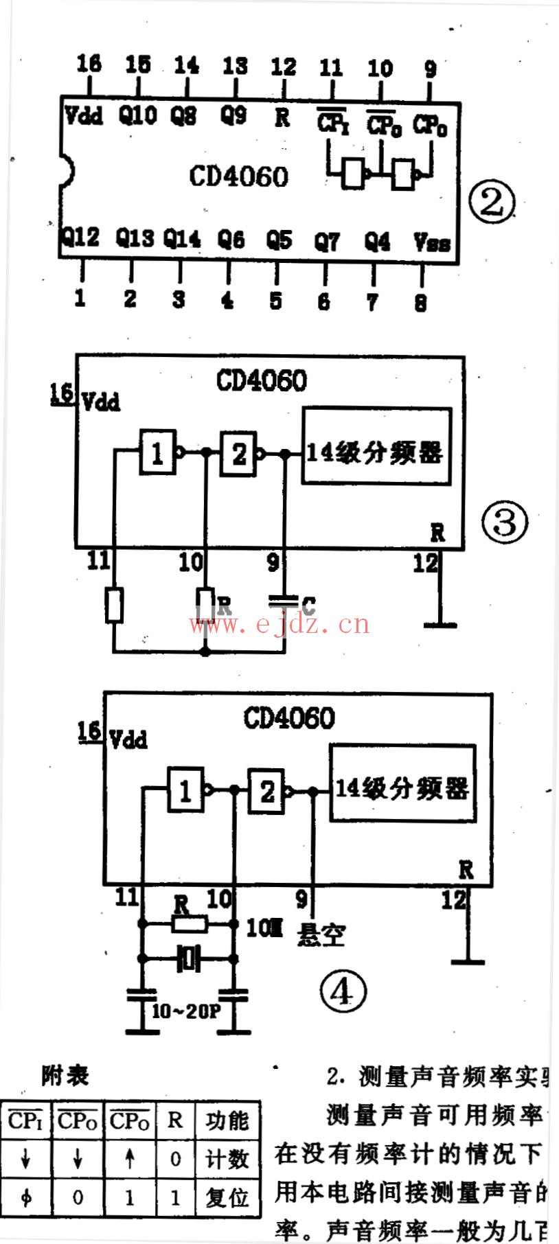

                          CD4060引脚图

6) 唯一现在使用的可能就是计数器,CD4060的计数器可以到14级二进制串行计数/
分频器,这个74系列的做不到这么高;
