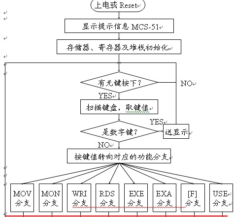

4.      监控主程序分析

;****************   监控开始,等待键命令  *******************
0052  1204AF  MONITOR: LCALL    KEY_SCAN ;扫描键盘。
0055  7005              JNZ   KEY_PROC         ;有键则转键处理。
0057  1204D0          LCALL    DISPLAY           ;维持显示。
005A  0152                 AJMP    MONITOR
005C  120340  KEY_PROC: LCALL   OFF_DISP    ;键命令处理程序。
005F  120460   K_P1:LCALL      KEY_GET
0062  20E40D                JB ACC.4,COMMAND;功能键,转命令处理。

0072  5407   COMMAND:  ANL   A,#07H           ;命令分析。
0074  F8                  MOV  R0,A        ;命令功能参见附录五。
0075  23                   RL    A
0076  28                   ADD  A,R0
0077  90007B             MOV  DPTR,#FUNCTION
007A  73                  JMP   @A+DPTR ;用散转指令转相应分支。
007B  02024E  FUNCTION:  LJMP MOV         ;转MOV命令分支。
007E  0200A0             LJMP DOWN            ;转MON命令分支。
0081  0201B1             LJMP WRIT         ;转WRI命令分支。
0084  020161              LJMP READ          ;转RDS命令分支。
0087  0200AF             LJMP EXEC        ;转EXE命令分支。
008A  0200E6             LJMP EXAM             ;转EXA命令分支。
008D  020209             LJMP F                ;转 [F] 命令分支。
0090  0201FB             LJMP UP                 ;转USE命令分支。
