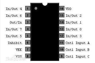

CD4051引脚图

CD4051有A、B和C三个二进制控制输入端以及INH共4个输入,具有低导通阻抗和很低的截止漏电流。幅值为4.5~20V的数字信号可控制峰峰值至20V的模拟信号。例如,若VDD=+5V,VSS=0,VEE=-13.5V,则0~5V的数字信号可控制-13.5~4.5V的模拟信号。这些开关电路在整个 VDD-VSS和VDD-VEE电源范围内具有极低的静态功耗,与控制信号的逻辑状态无关。当INH输入端=“1”时,所有的通道截止。只有当INH=0 时,三位二进制信号才可以选通8通道中的一个通道,连接该输入端至输出。其中VEE可以接负电压,也可以接地。当输入电压有负值时,VEE必须接负电压,其他时候可以接地。
CD4051引脚功能说明
引脚号
符号
功能
1 2 4 5 12 13 14 15
IN/OUT
输入/输出端
9 10 11
A B C
地址端
3
OUT/IN
公共输出/输入端
6
INH
禁止端
7
VEE
负电压端
8
Vss
数字信号接地端
16
VDD
电源+
