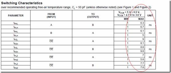

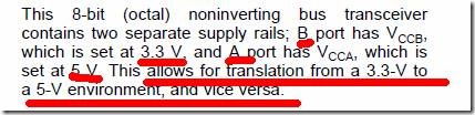

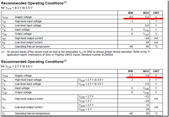

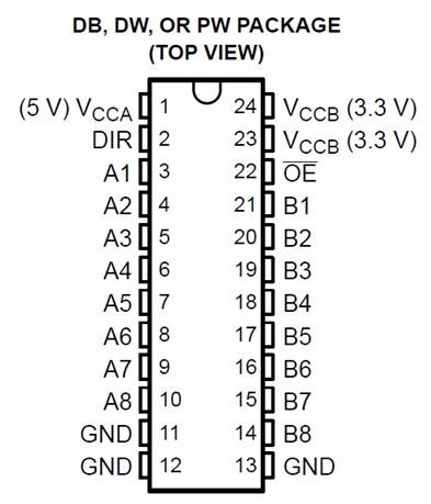

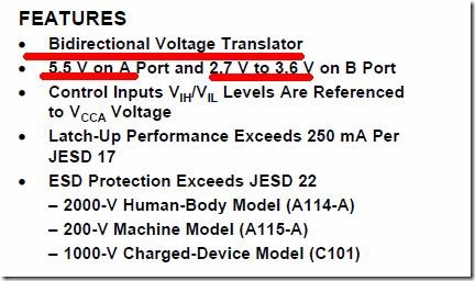

74LVC245可以作5V转3.3V,供电3.3V。(输入引脚耐压5V,注:74HC245作电平转换就不太合适了,它只适合做总线驱动。) 如果真要做总线电平转换,可以用74LVC4245,两端口是独立供电的,使用更安全、更方便。
输入和输出方式可通过控制脚DIR调整。
