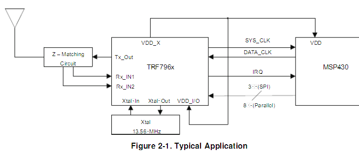

  TRF7960应用电路

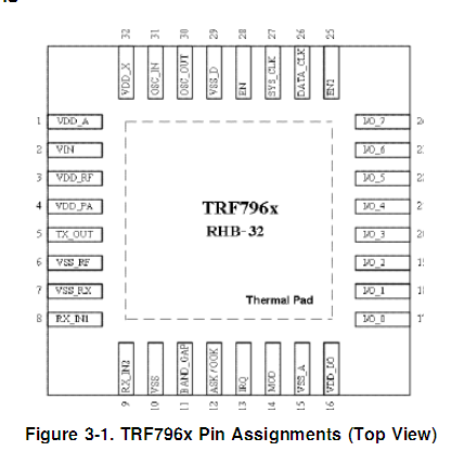

     TRF7960引脚图

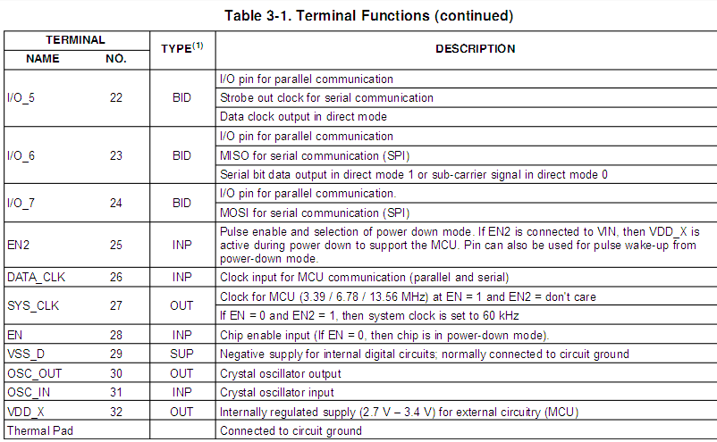

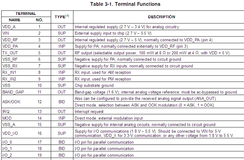

     TRF7960管脚功能图

   TRF7960系列是TI推出的载波为13.56MHz、支持ISO15693、ISO14443A/B和FeliCa协议的射频接口芯片。许多人更关心它能不能读写MF1卡片,就我的理解及实际验证,由于MF1在卡选择之前的操作是遵守ISO14443A协议的,之后的卡验证和卡数据读写都是NXP自己的保密协议,所以TRF7960可以对MF1卡执行到卡选择操作,或者通俗的说可以读MF1的卡片序列号,但不能对MF1卡读写数据,除非开发者自己知道NXP的加密协议并自己编写代码实现该协议。
在TI官方公开的TRF7960说明书中,有详细的参考电路及基于MSP430单片机的参考代码,参考这些资料做自己的开发板或者产品板基本上难度不大。MCU可以使用并口或SPI串口操作TRF7960,并口相对简单一些,SPI通信则有一些问题需要特别注意。
首先,TI给出的SPI参考代码使用的是MSP430的内置SPI接口,我们实际开发中因为单片机内部资源或引脚分配限制往往需要软件模拟SPI通讯。TRF7960的SPI协议规定:
不通讯的时候,片选NSS保持高电平,时钟CLOCK保持低电平,通讯的时候NSS保持低电平。
主机向TRF7960写一位数据时,在CLOCK为低电平期间根据数据的值设置MOSI数据线,然后CLOCK上升沿通知TRF7960可以接收数据,CLOCK下降沿后继续准备下一位要发送的数据,代码如下:
