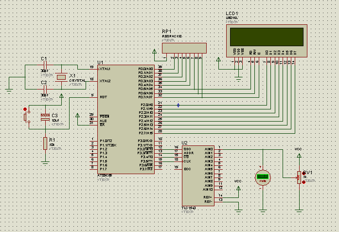

TLC1543的电路图(与单片机连接)

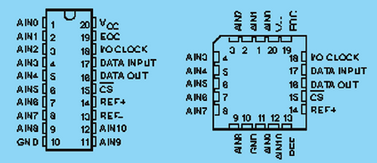

TLC15433的引脚图
   TLC25433引脚图
 A0~A10为11个模拟输入通道
REF-通常接地
REF+接+5v
则输入可测电压为0~5v
cs位片选段,低电平有效,不用时置1,用时保持为0
DATAOUT为AD转换数据输出端(10位)
ADDRESS为地址输入端,可输入相关的命令,前四位用于选择不同的输入通道,如:0000位选择0通道,0001位选择1通道,及数据输出的格式(高位先出还是低位先出)。
   TLC1543的三个控制输入端CS、I/O CLOCK、ADDRESS和一个数据输出端DATA OUT遵循串行外设接口SPI协议,要求微处理器具有SPI接口。但大多数单片机均未内置SPI接口(如目前国内广泛采用的MCS51和PIC系列单片机),需通过软件模拟SPI协议以便和TLC1543接口。TLC1543芯片的三个输入端和一个输出端与51系列单片机的I/O口可直接连接,具体连接方式可参见图3。软件设计中,应注意区分TLC1543的11个模拟输入通道和3个内部测试电压地址。附表为模拟通道和内部电压测试地址。程序软件编写应注意TLC1543通道地址必须为写入字节的高四位,而CPU读入的数据是芯片上次A/D转换完成的数据。在本文后附的程序中对此有详细的说明。模拟输入通道选择 输入寄存器地址(2进制)。

                                 tlc1543 protues仿真图
下面提供TLC1543.c文件,完整的代码及其仿真文件下载地址:http://www.51hei.com/f/TLC1543c51.rar
