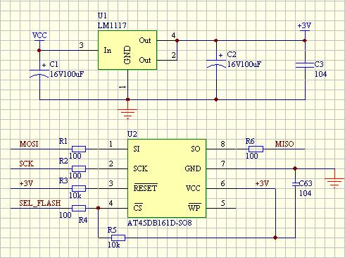

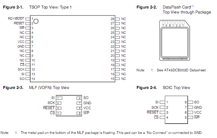

AT45DB161D-TI 的11 CS ,12 SLK ,13 SI ,14 SO ,
AT45DB161D可通过片选引脚(/CS)使能,并通过3-wire接口访问,3-wire由串行输入(SI),串行输出(SO),和串行时钟(SCK)组成。
1 RDY 2 RESET 3 WP 是低电平有效,我们使用时接高电平。6脚接VCC,7脚接GND。
