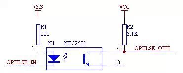

NEC2501应用电路:

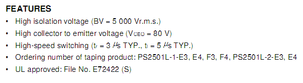

NEC2501特性:

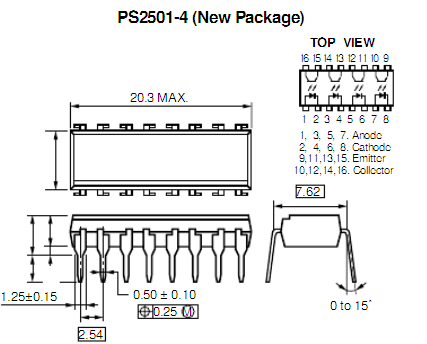

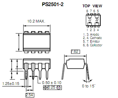

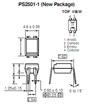

NEC2501引脚图(包含各种封装的):

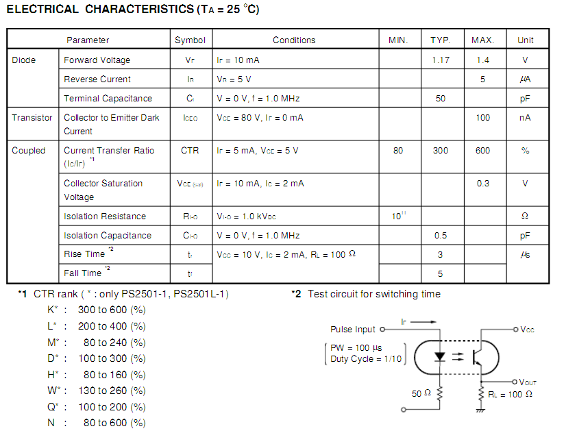

NEC2501电压电流等参数:
