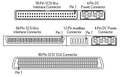

SCSI英文全称:Small Computer System Interface,它出现的原因主要是因为原来的IDE接口的硬盘转速太慢,传输速率太低,因此高速的SCSI硬盘出现。其实SCSI并不是专为硬盘设计的,实际上它是一种总线型接口。由于独立于系统总线工作,所以它的最大优势在于其系统占用率极低,不过转速快,传输率高的SCSI接口硬盘也有它的不足之处:价格高、安装不便、还需要设置及其安装驱动程序,因此这种接口的硬盘大多用于服务器等高端应用场合。它是使用一根50芯的扁平电缆,转速在万转以上,不过随着IDE技术的发展,如今IDE接口的硬盘在容量和速度上已与SCSI接口硬盘相差无几,不久将来,它可能不会存在了。所有SCSI接口都使用下面3种连接器中的1种,如下图所示:

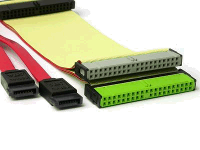

SATA的英文全称是:Serial-ATA(串行),IDE系列属于Parallel-ATA(并行),SATA是最近颁布的新标准,具有更快的外部接口传输速度,数据校验措施更为完善,初步的传输速率已经达到了150MB/s,比IDE最高的UDMA/133还高不少。由于改用线路相互之间干扰较小的串行线路进行信号传输,因此相比原来的并行总线,SATA的工作频率得意大大提升。虽然总线位宽较小,但SATA 1.0标准仍可达到150MB/s,未来的SATA 2.0/3.0更可提升到300以至600MB/s。并且S-ATA具有更简洁方便的布局连线方式,在有限的机箱内,更有利于散热,并且简洁的连接方式,使内部电磁干扰降低很多。相信最后存在的是SATA接口,SCSI及IDE接口硬盘今后都会采用SATA接口标准。我们知道SATA接口与IDE硬盘接口不兼容,供电接口方式也不相同,下图是与并行ATA的传输线比较:
左边是串行数据传输线,右边是并行数据传输线
电源的输入接口也与原来的4pin电源不同,需要经过转换。
