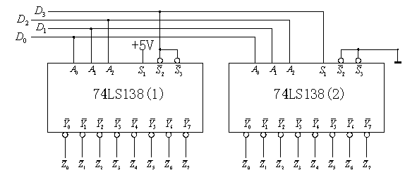

【例3.3.2】 试用两片3线-8线译码器74LS138组成4线-16线译码器,将输入的4位二进制代码译成16个独立的低电平信号。
解:由图3.3.8可见,74LS138仅有3个地址输入端。如果想对4位二进制代码,只能利用一个附加控制端(当中的一个)作为第四个地址输入端。
取第(1)片74LS138的和作为它的第四个地址输入端(在同一个时间令),取第(2)片的作为它的第四个地址输入端(在同一个时间令),取两片的、、,并将第(1)片的和接至,将第(2)片的接至,如图3.3.9所示,于是得到两片74LS138的输出分别为
图3.3.9 用两片74LS138接成的4线-16线译码器

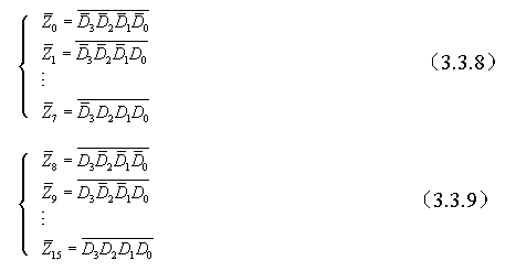

式(3.3.8)表明时第(1)片74LS138工作而第(2)片74LS138禁止,将的0000~0111这8个代码译成8个低电平信号。而式(3.3.9)表明时,第(2)片74LS138工作,第(1)片74LS138禁止,将的1000~1111这8个代码译成8个低电平信号。这样就用两个3线-8线译码器扩展成一个4线-16线的译码器了。

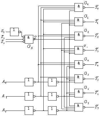

用与非门组成的3线-8线译码器74LS138
 74ls138译码器内部电路

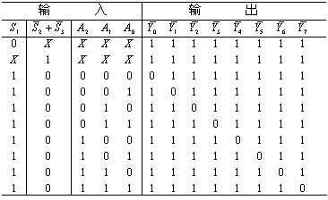

3线-8线译码器74LS138的功能表
 74ls138功能表
无论从逻辑图还是功能表我们都可以看到74LS138的八个输出管脚,任何时刻要么全为高电平1—芯片处于不工作状态,要么只有一个为低电平0,其余7个输出管脚全为高电平1。如果出现两个输出管脚在同一个时间为0的情况,说明该芯片已经损坏。
当附加控制门的输出为高电平(S=1)时,可由逻辑图写出
 74ls138逻辑图

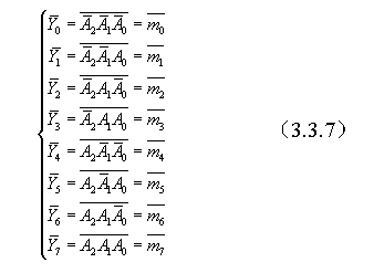

由上式可以看出,在同一个时间又是这三个变量的全部最小项的译码输出,所以也把这种译码器叫做最小项译码器。
71LS138有三个附加的控制端、和。当、时,输出为高电平(S=1),译码器处于工作状态。否则,译码器被禁止,所有的输出端被封锁在高电平,如表3.3.5所示。这三个控制端也叫做“片选”输入端,利用片选的作用可以将多篇连接起来以扩展译码器的功能。
