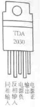

TDA2030管脚功能:
1脚是正相输入端
2脚是反向输入端
3脚是负电源输入端
4脚是功率输出端
5脚是正电源输入端。
<TDA2030引脚图>

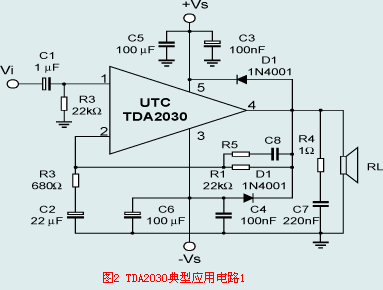

<TDA2030应用电路>
TDA2030各脚电压,5脚24V正常,4脚12V输出脚正常,2脚12V正常,1脚信号输入脚12V正常。
