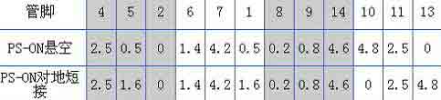

用户可以根据一下lm339各脚电压图来判断lm339芯片的好坏。
 lm339管脚电压
