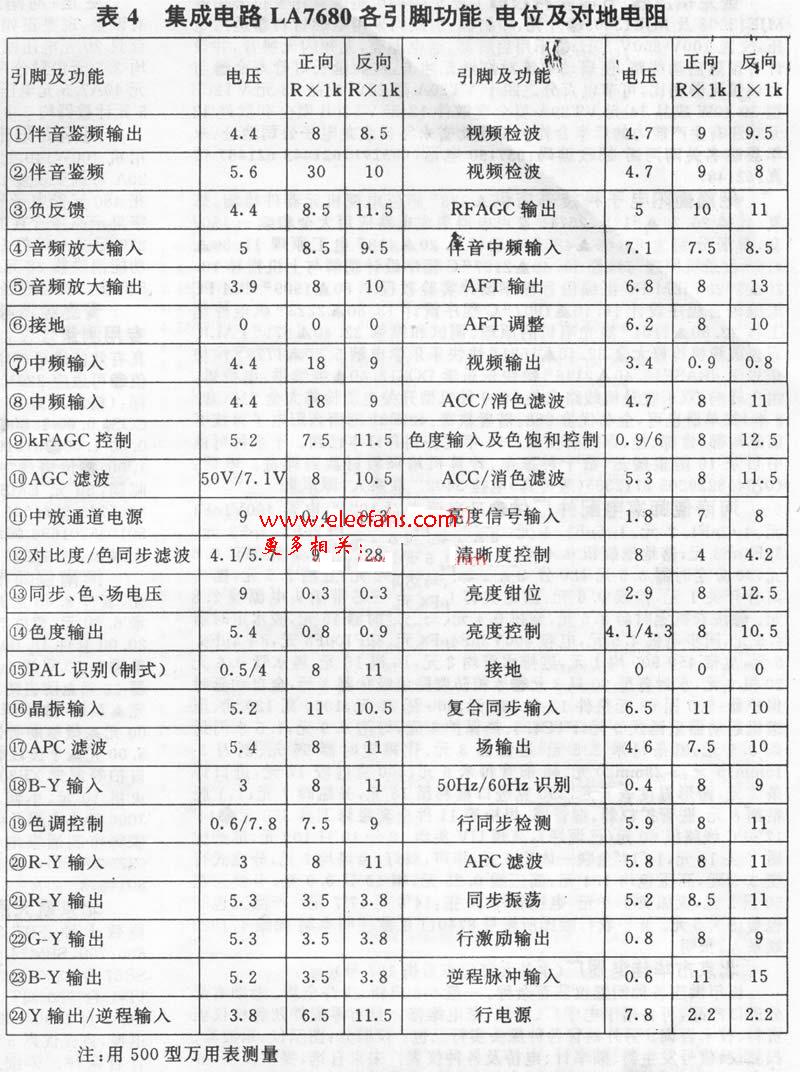

la7680引脚图管脚功能电压电阻等
作者:佚名   来源:不详   点击数:…  更新时间:2008年01月04日   【字体:大 中 小】
la7680引脚图,我们维修的的时候可以通过测试电压与对地电阻来与此表对照,查找故障位置,
                     la7680管脚功能
