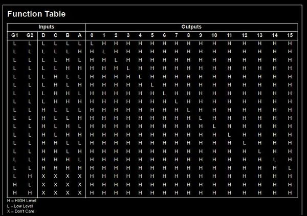

<74LS154功能表>
A、B、C、D                译码地址输入端(低电平有效)
G1、G2                     选通端(低电平有效)
0-15                      输出端(低电平有效)
说明:H-高电平 L-低电平 X-任意
