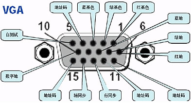

  VGA接口定义
管脚
定义
1
红基色 red
2
绿基色 green
3
蓝基色 blue
4
地址码 ID Bit
5
自测试 ( 各家定义不同 )
6
红地
7
绿地
8
蓝地
9
保留 ( 各家定义不同 )
10
数字地
11
地址码
12
地址码
13
行同步
14
场同步
15
地址码 ( 各家定义不同 )

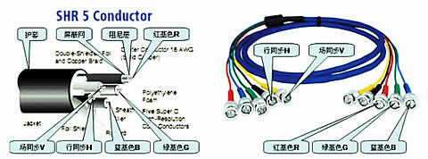

RGB接口
专业的显示设备除了有 D15 接口外,还有 rgbhv 的 BNC 接口。
RGB的焊接方法
非常简单一一即可,注意选用 75 欧的 BNC 头。
D15转RGBHV连接
RBGHV
D15
红线的芯线
脚 1
红线的屏蔽线
脚 6
绿线的芯线
脚 2
绿线的屏蔽线
脚 7
蓝线的芯线
脚 3
蓝线的屏蔽线
脚 8
黑线的芯线
脚 13
黑线的屏蔽线
脚 10
黄线的芯线
脚 14
黄线的屏蔽线
脚 11
D15 端壳与 10 、 6 、 7 、 8 连接起来形成共地
