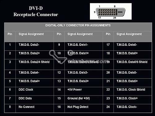

DVI-D针脚图

从针脚上可以看出,除了地线以外,DVI-I接口比DVI-D接口原架构规范上,多了RGBHV这几个与 VGA 定义一样的信号线插脚。而这些多余出来的针脚就是DVI-A,两者结合就构成了DVI-I接口。
