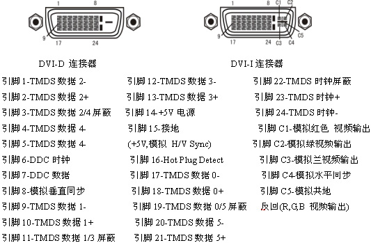

24针dvi d dvi I接口定义与pin介绍
作者:佚名   来源:不详   点击数:…  更新时间:2008年02月25日   【字体:大 中 小】
DVI-A就是VGA接口标准,所以带有DVI接口的液晶显示器也并不一定就是真正的数字液晶显示器;DVI-D则实现了真正的数字信号传输。具体pin资料请看下图
