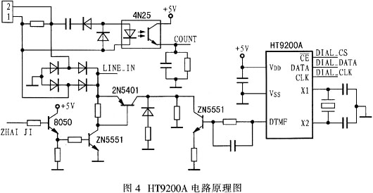

    3.2 拨号系统
     拨号系统采用HT9170和HT9200A分别作为双音多频(DTMF)信号接收器和发生器。
     HT9200A是串行式DTMF信号发生器,具有良好的温度适应性,其工作温度范围为一20℃~+70℃,采用8引脚DIP或SOP封装,引脚排列如图2所示。各引脚的功能说明如下:
     CE:片选信号输入端,低电平有效;
     X1、X2:3.579 545 MHz晶体振荡器接入端;
     VDD、VSS:电源正负输入端,正常工作电压范围为2 V~5.5 V,工作电流约为2mA;
     CLK:串行数据的同步信号输入端,fCLK约为100kHz;
     DATA:串行数据输入端;
     DTMF:DTMF信号输出端。

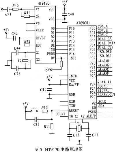

     HT9170系列是集成了数字解码器和多带滤波器功能的双音频DTMF接收器,可工作在掉电模式和抑制模式下。HT9170系列器件都是采用数字化计算方法识别,将16倍的DTMF音频解码后转化为4位代码输出。高精度的转换电容滤波器将音频DTMF信号分离为低频信号和高频信号,自带拨号音频阻波电路可省去前置滤波器所需的阻波电路。HT9170的引脚排列如图3所示。
     拨号电路原理图如图4、图5所示。

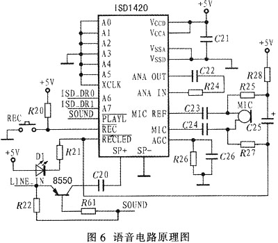

    3.3 语音电路
     ISD1420为美国ISD公司推出的产品,单片录放时间8 s~20 s,音质好。ISD1420采用CMOS技术,内含振荡器、话筒前置放大、自动增益控制、防混淆滤波器、平滑滤波器、扬声器驱动及EEPROM阵列。最小的录放系统仅需麦克风、喇叭、两个按钮、电源及少量电阻电容。在录放操作结束后,器件自动进入低功耗节电模式,功耗仅0.5μA。
     ISD1420系列有唯一的录音控制和边沿/电平触发两种放音控制。不分段时外围线路最简,也可按最小段长为单位任意组合分段,提供若干操作模式,大大提高了控制的灵活性。
     ISD1420采用多电平直接模拟量存储专利技术,每个采样直接存储在片内单个EEPROM单元中,因此能够非常真实、自然地再现语音、音乐、音调效果,避免了一般固体录音电路因量化和压缩造成的量化噪声和“金属声”。采样频率为5.3kHz、6.4 kHz到8.0 kHz,对音质仅有轻微影响。片内信息可保存100年(无需后备电源),EEP-ROM单片可反复录音十万次。语音电路原理图如图6所示。
