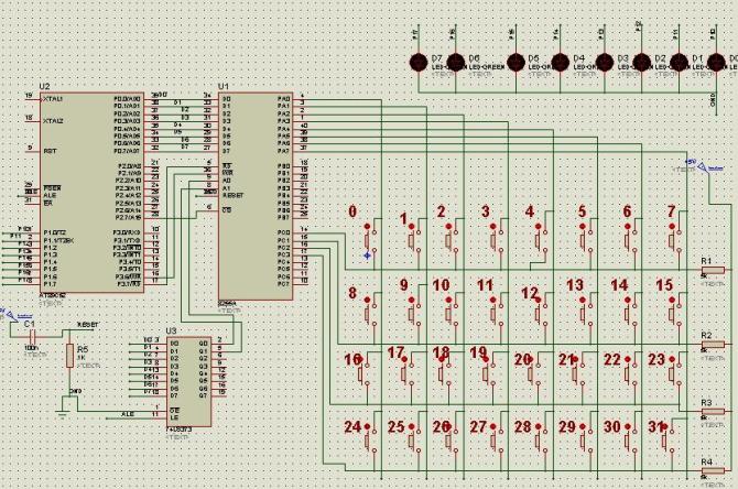

下面是电路图:
51单片机+8255芯片的键盘扫描函数,只做了简单的输入输出,利用P1口控制发光二极管亮,键值为7的话键码是0x07;
源程序:

#define LScan   XBYTE[0x7f00]  //列扫描地址
#define HScan   XBYTE[0x7f02]  //行扫描地址

uchar CheckKey()       //有按键按下返回0xff,无则返回0
{ uchar i;
 LScan =0x00;
  i=(HScan & 0x0f);
  if(i==0x0f) return(0);
  else  return(0xff);

uchar KeyScan()
{       //无按键返回oxff,有则返回键码
    uchar ScanCode;
 uchar CodeValue;
 uchar k;
 uchar i,j;
 if(CheckKey()==0)  return(0xff);     //无按键,返回0xff
 else
   delay(200);                     //延时
   if(CheckKey()==0)
   else
     ScanCode=0x01;              //设置列扫描码,初始值最低位为0
     for(i=0;i<8;i++)            //逐列扫描8次
       k=0x01;                   //行扫描码赋初值
       LScan=~ScanCode;            //送列扫描码
       CodeValue=i;              //键码就是i的值,第零行的每列键码为0,1,2,……7,和i值一致
       for(j=0;j<4;j++)
         if((HScan & k) ==0)      //是否在当前列,
           while(CheckKey()!=0); //若是,则等待按键释放
           return(CodeValue);     //返回键码
         else                     //否则,键码加8,同一列的每一行上的键码恰好相差8
          {                       //列扫描码k右移一位,扫描下一行
           CodeValue+=8;
           k<<=1;
         ScanCode<<=1;            //每一行都扫描完,列扫描码右移一位,扫描下一列
 main()
 {   uchar Key;
       P1=0x00;
                //初始,先关闭数码管
  XBYTE[0x7f03]=0x81;    //8255初始化,设置A口输出,C口低4位输入
   { Key=KeyScan();
      if(Key!=0xff)
     P1=Key;
