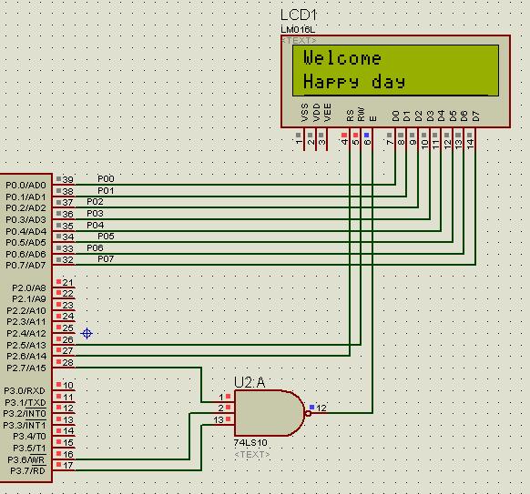

  第一行显示"Welcome";第二行显示="Happy day";若要显示其他字符,请直接往数组 LCMLineOne[16]和LCMLineTwo[16]填充相应的代码。直接上图,仿真图如下:
源程序如下,可以对比时序方式,理解总线的操作方法。
