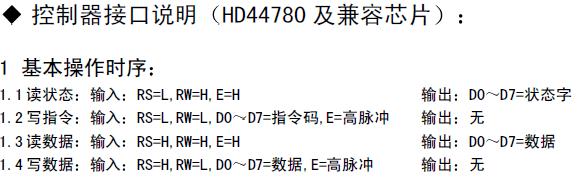

LCD控制时序:

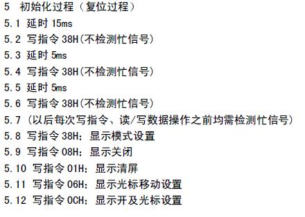

LCD的初始化过程如下:

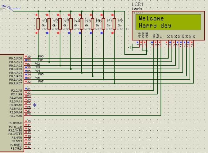

第一行显示"Welcome";第二行显示="Happy day";若要显示其他字符,请直接往数组 LCMLineOne[16]和LCMLineTwo[16]填充相应的代码。仿真图(仿真是在Proteus7.4SP3下仿真通过)
源程序:

#define DataIO P0
sbit RS=P2^0;
sbit RW=P2^1;
sbit E=P2^7;

//写指令寄存器
void LCDWriteC(uchar  COMData)
 Fbusy();
   RS=0;RW=0;
   DataIO=COMData;
   E=1;
   E=0;
//读指令寄存器
uchar LCDReadC()
{uchar LCDStatus;
  Fbusy();
   RS=0;RW=1;
    E=1;
  LCDStatus=DataIO;
    E=0;
  return(LCDStatus);
//读数据寄存器
uchar LCDReadD(uchar addr)
{uchar LCDStatus;
  Fbusy();
   LCDWriteC(0x80+addr);
   RS=1;RW=1;E=0;
  E=1;
  E=0;
  LCDStatus=DataIO;
  return(LCDStatus);
//写数据寄存器带地址
void LCDWriteDAdd(uchar addr,uchar LCDData)
 Fbusy();
  RS=1;RW=0;
  DataIO=LCDData;
  E=1;
  E=0;
//写数据寄存器无地址
void LCDWriteD(uchar LCDData)
  Fbusy();
  RS=1;RW=0;
  DataIO=LCDData;
  E=1;
  E=0;
//初始化
void LCDInit(void)
{ Delayms(15);
   RS=0;RW=0;
  DataIO=0x38;
   E=1;
  E=0;
  Delayms(5);
  DataIO=0x38;
  E=1;
  E=0;
  Delayms(5);
  DataIO=0x38;
  E=1;
  E=0;
  Delayms(5);
 LCDWriteC(0x38);
 LCDWriteC(0x08);
 LCDWriteC(0x01);
 LCDWriteC(0x06);
 LCDWriteC(0x0c);
main()
{ uchar i;
  LCDInit();
  DataIO=0xff;
  {  LCDWriteC(0x80);   //第一行DDRAM地址
    for(i=0;i<16;i++)
      LCDWriteD(LCDLineOne[i]);
    LCDWriteC(0x80+0x40);   //第二行DDRAM地址
    for(i=0;i<16;i++)
       LCDWriteD(LCDLineTwo[i]);
这是采用时序的方式,另外也可以采用总线的方式来控制(见我的另外一篇文章http://www.51hei.com/mcu/1042.html ),总的来说,采用时序的方式可以让我们更好的理解LCD的控制方法,而总线的方式则可以简化程序。
