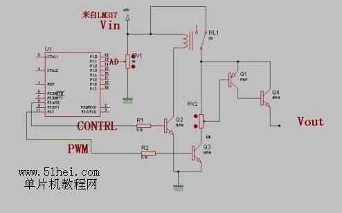

     功能:STC12C2052AD   AD转换C程序 +PWM输出功能     成功使用。
    应用:AD检测电压进行过欠压保护(继电器控制)+PWM把直流电压斩波成脉动直流。
   板子功能:给手机电池充电。
   降压用的LM317,小电流应用应该够了。没时间去买开关管,就用的9013开关。
  图纸:

// AD转换程序
注意:这个函数里注释的命令是通用命令,可以针对所有AD通道使用,我这就认准了P1.1一个通道,所以直接
//赋值,省点"流量"!折磨我的问题就出在这个函数里的while等待语句
 while (1)                       //等待A/D转换结束
        if (ADC_CONTR & 0x10)       //0001,0000 测试A/D转换结束否
        { break; }
这是能用的,我原来写的是:
 while (ADC_CONTR & 0x10==0);
这样写不能用,再说一遍:这样就不能用了!!
至于为嘛,因为 优先级,“==”比&优先级高,
所以加个括号就可以了
 while (  (ADC_CONTR & 0x10)   == 0  );
不经常用C语言,就会记不住啦!!!
由此得到一个教训;小问题影响效率
经验:经常加一加括号会死啊,似乎也不耗“流量”吧!!
