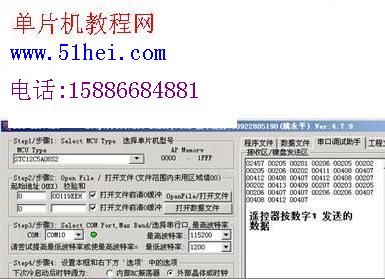

  利用STC公司1T内核的STC12C08S2 单片机对一款遥控器进行解码,将解码的数据转换为以us为单位的时间通过单片机串口通讯发送到STC下载软件自带的串口调试工具接收框进行显示。
  本文主要对测试结果进行展示与分析并对单片机控制程序进行分析,以此起到抛砖引玉的作用,希望读者理解程序以后可以利用单片机对身边的任意一款遥控器进行解码并将遥控器与单片机的实际应用联系在一起。
二、测试结果展示
1、实验材料介绍

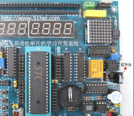

实验材料硬件部分 软件部分 为KEIL V2 编程软件 和 单片机程序下载软件STC_ISP_V479
为了高效率学习程序编写,本实验平台采用单片机教程网的51hei-5单片机开发板。控制芯片为 STC12C08S2,红外通讯传感器为sm0038与单片机的P3.2引脚连接。大家用一根杜邦线将j7的3脚 连到顶部的p3.2口的排针处即可。程序下载器采用usb转串口线。遥控器采用如上图(对于NEC标准的遥控器都适用,比如电视遥控器等)。
2、遥控器按下数字1,PC所接收的数据码
显示的数据:数字1: 02456 00206 00205 00202 00204 00207 00202 00206 00206 00407 00408 00412 00407 00408 00412 00407 00408 00206 00206 00407 00408 00206 00205 00203 00204 00409 00411 00202 00204 00410 00410 00407 00410

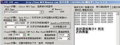

3、遥控器按下数字2,PC所接收的数据码
数字2:2456 00206 00200 00206 00206 00202 00205 00206 00202 00412 00407 00410 00410 00407 00408 00412 00407 00206 00205 00202 00410 00410 00203 00204 00205 00408 00409 00410 00205 00202 00408 00412 00407

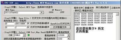

4、遥控器按下数字3,PC所接收的数据码
数字3:02457 00206 00198 00208 00206 00198 00209 00206 00200 00413 00407 00406 00414 00407 00405 00415 00408 00206 00410 00405 00417 00407 00206 00407 00206 00408 00206 00200 00208 00208 00407 00206 00408
