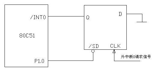

b对于电平方式的外部中断,中断标志的撤除是自动的,但中断请求信号的低电平可能继续存在,在以后机器周期采样时,又会把已清0的IE0或IE1标志位重新置1.为此,要彻底解决电平方式外中断的撤除,除了标志位清0之外,必要时还需在中断响应后把中断请求信号引脚从低电平强制改变为高电平,为此,可在系统中增加如图所示电路
外中断请求标志撤除电路
从图可以看出,外部中断0请求信号在D触发器(可选用74LS74)的时钟输入端。当外部设备有中断请求信号(为低电平)出现时,Q端输出为低电平,/INT0有效,向CPU发出中断请求信号。CPU响应中断后,在中断服务程序中由软件安排1个低电平中断应答信号,从P1.0送至D触发器的/SD(置位端,低电平有效),使D触发器的Q端输出为高电平,从而撤除了低电平的外中断0请求信号。/SD端所需的低电平可通过在中断服务程序中增加一下指令的得到:
ANL  P1,#0FEH      ;使P1.0输出为低电平,D触发器置位
在中断服务程序中还要加上撤除外中断0标志指令,即
CLR  IE0            ;清外中断标志,以便下次可再次中断
可见,电平方式外部中断请求信号的撤除是通过软、硬件相结合的方法实现的。
