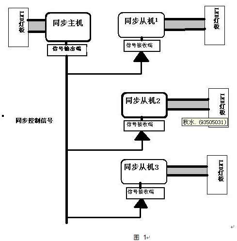

    远程同步灯系统能够在300米的距离内实现多个单片机控制器的同步功能。整个同步系统分为三大组成部分:单片机控制器、LED灯板以及同步信号传输线路。
    系统框架如下所示:
2.各部分组成
   1)单片机控制器
   使用飞利浦P89C52单片机作为主控芯片。在300米的传输线路上由一台控制器作为产生同步信号的主机,其余多台控制器作为从机,接收从主机传送来的同步信号。主机发送一次同步信号,所有控制器进行一次同步操作。

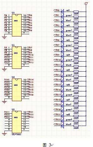

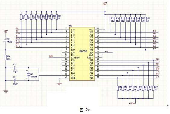

   每一个控制器由89C52的最小系统加4个驱动芯片ULN2003组成,图2和图3显示出具体的电路构成和连接方式。带上驱动芯片后,一个控制器就可以同时驱动24盏LED灯。
   2)LED灯板
   每一块LED灯板带24个LED灯,分为8组,每组有红绿蓝灯珠各一颗,即为8*3=24颗。每一颗灯珠带300欧姆限流电阻。(参见图3)

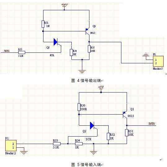

   3)同步信号传输线路
      远程传输线路由传输导线和信号输出、信号输入端三部分组成。其中,主机与信号输出端相连,各个从机与各自的信号输入端相连。由于传输距离较远,我们需要将传输电压抬高至30伏特左右。具体输出端(升压)和输入端(降压)电路由图4与图5所示。
  附加说明:在图4与图5的接口之间,可以接双绞线作为同步信号的传输介质。

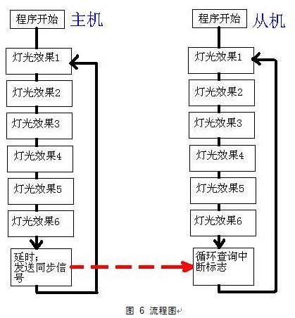

2)程序流程图
   初步设计同步系统中的主机和从机运行一轮效果(6个不同的灯光效果)之后,进行一次同步操作。用16MHZ晶振的实际测量效果是运行完一轮的时间为1分20秒左右。在进行同步操作之前,主机与从机运行相同的程序,以尽量减少不同程序引起的时间差异;在运行完6个效果之后,所有从机立刻进入等待状态,不断查询中断标志。而主机则在运行完效果之后再运行一段延时程序,这样做的目的,是有意造成主从之间的快慢差异--主机慢,从机快。这样从机就可以有充分的时间来响应由主机发送过来的同步信号,消除之前积累的各个单片机实际运行的速度差异。流程图如图6所示。
    通过实际测量,我们在300米距离内运行10台控制器,并进行了24小时的同步测试,运行效果良好,可以达到预期目的。
