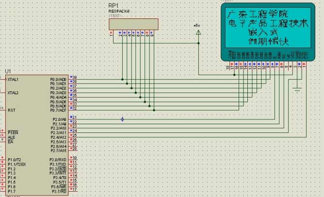

下面是线路连接图,我自己已经搞了整整一个测试成功了绝对可用
由于篇幅有限完整的c51代码下载 :http://www.51hei.com/f/12864wu.rar
源代码:
