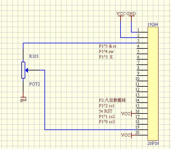

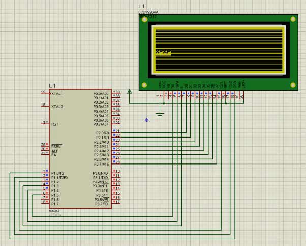

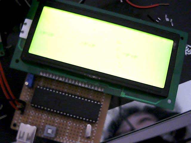

19264液晶是一种比12864大一点点的单色液晶,这里我给大家介绍一下用单片机驱动他的原理
电路图
仿真图
实际效果图 #include<stc89.h> #include<intrins.h> #define uchar unsigned char #define uint unsigned int uint ee; sbit lcd_cs3=P1^0;//片选信号右 低有效 sbit lcd_cs2=P1^1;//片选信号中 低有效 sbit lcd_cs1=P1^2;//片选信号左 低有效 sbit lcd_e =P1^3;//使能信号 sbit lcd_rw =P1^4;//读写选择 sbit lcd_rs =P1^5;//数据命令选择端 H数据 L命令 //P2八位数据线 uchar code cc[]={0x00,0x00,0x00,0x00,0x01,0x06,0x00,0x00,0x00,0xFF,0x00,0x00,0x04,0x02,0x01,0x00, 0x00,0x00,0x20,0x40,0x80,0x00,0x00,0x02,0x01,0xFE,0x00,0x00,0x00,0x00,0x80,0xE0}; void lcd_init(); void wrile_com(uchar com); void wrile_data(uchar dat); void delay(uchar d0); void main() { lcd_cs1=0; lcd_cs2=0; lcd_cs3=0; lcd_init(); wrile_data(0x11);wrile_data(0x0a); wrile_data(0x04);wrile_data(0x0a);wrile_data(0x11);wrile_data(0x00); wrile_data(0x1f);wrile_data(0x05); wrile_data(0x05);wrile_data(0x05);wrile_data(0x02);wrile_data(0x00); wrile_data(0x11);wrile_data(0x0a); wrile_data(0x04);wrile_data(0x0a);wrile_data(0x11);wrile_data(0x00); wrile_data(0x1f);wrile_data(0x05); wrile_data(0x05);wrile_data(0x05);wrile_data(0x02);wrile_data(0x00); while(1); } void lcd_init() {delay(255);//等待复位 wrile_com(0x3f); wrile_com(0xc0); wrile_com(0xbc);//页地址 wrile_com(0x40); } void wrile_com(uchar com) { lcd_e=0; // lcd_rw=0;//读写选择 写 lcd_rs=0;//数据命令 命令 lcd_e=1; // P2=com; _nop_(); lcd_e=0; delay(5); } void wrile_data(uchar dat) { lcd_e=0; // lcd_rw=0;//读写选择 写 lcd_rs=1;//数据命令 命令 lcd_e=1; // P2=dat; _nop_(); lcd_e=0; delay(5); } void delay(uchar d0) {uchar d1,d2; for(d1=d0;d1>0;d1--) for(d2=110;d2>0;d2--); }
