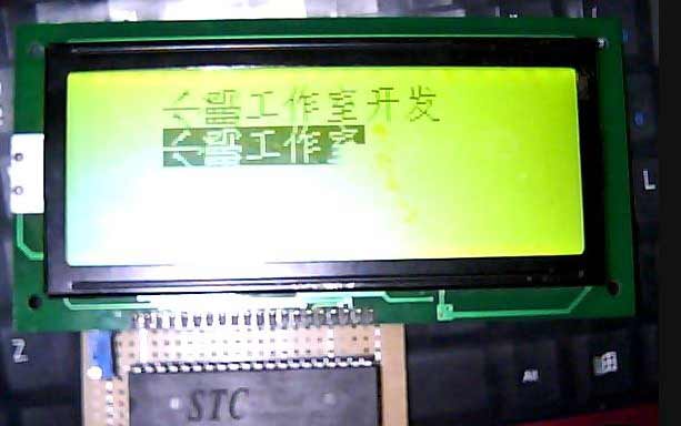

19264液晶是一种比12864大一点点的单色液晶,这里我给大家介绍一下用stc系列单片机驱动他显示汉字的原理
效果图
由于网页空间篇幅有限本文只列出了部分代码,完整版本请从 http://www.51hei.com/f/19264.rar 处下载
