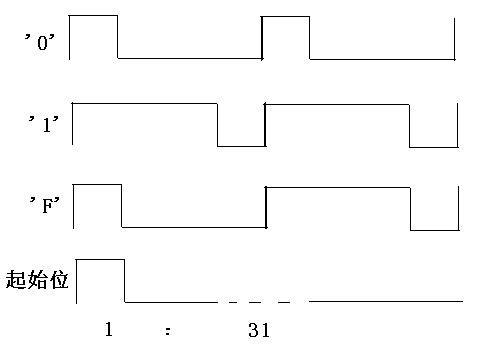

    22262频率计算公式为F=32000/Ros(KΩ)KHz,其中Ros为震荡电阻,发送一位占用32个时钟周期,其中起始位占用128时钟周期。2262编码格式如下图:
   ‘F’只有地址为才有,数据位只有‘0’‘1’。

假定捕获完毕,到解码过程了,注意到2262编码规则,每位需要四个电平宽度来表示,其实可以不管是否为高电平或低电平,只需注意四个电平的比例规则:
‘0’1:3,1:3
‘1’3:1,3:1
‘F’1:3,3:1
还要注意一点,2262编码中‘F’只能出现在地址码中,如果在数据码中出现了‘F’,则可认为解码错误。
