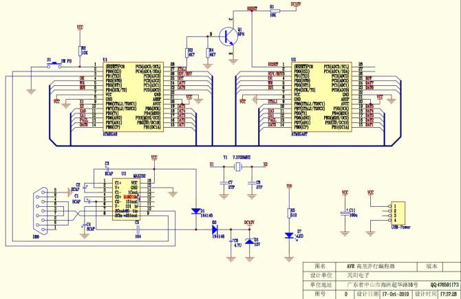

    说明:高压并行编程,能将绝大多数各种锁死芯片恢复到出厂默认,特别是对复位也禁用的芯片。此高压并行编程器由一片M8作为主控制芯片,将通过串口送来的PC各种指令和编程数据进行转换后,对目标芯片进行编程处理,目前可直接支持M8和M16的编程,由于不需要M16的编程,故将原理图修改了一下。
最终的原理图如下:

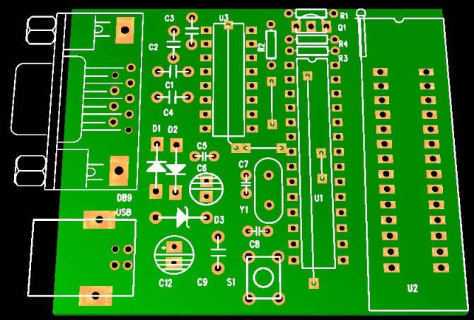

有了原理图,剩下来的就是画板和打板了,于是乎挑灯夜战,画好的PCB-3D图如下:
然后呢,有两种方案,第一种是自己做板,用热转印的方法,缺点是比较费劲,因为本人没有打印机,另如果你愿意的话呢也可以用万用板搭,毕竟电路比较简单,第二种是发PCB文件给专门做电路板的去做,缺点呢是要花RMB啦,至于哪里找,淘宝上搜一下就有啦,我就是用的第二种方案,趋PCB还没回来的空闲把元件找齐,打样回来的PCB板如下:

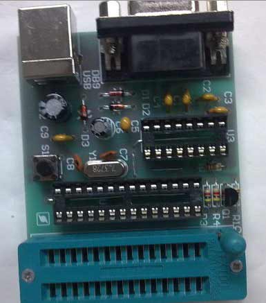

接下来就是焊元件啦,光说没用,动手是实际,先焊卧式和较矮的元件:
再焊体积大的元件:
完成后的效果如下:
呵呵,看起来很小巧呢;

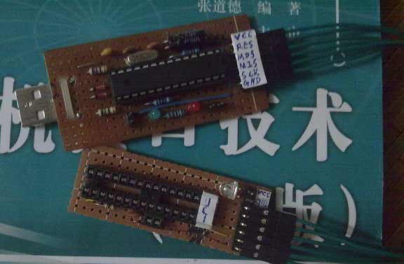

不过这时的编程还不能工作的,因为它还没有“灵魂”,下面,我们就用之前做的ISP线拿过来,把编程器的“灵魂”注入到主控IC—M8当中,

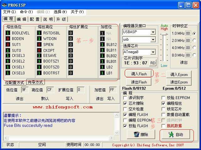

图片中带有USB口的是上次做的USB-ISP线,下面是临时搭的AVR最小系统板,第一步:连接好后,打开软件,配置好熔丝,如图:
第二步:点击调入Flash,选择Hex文件所在的文件夹并打开;
第三步;点击自动;Hex文件将被写入到单片机中.如图:
进度条在显示烧写进度.
