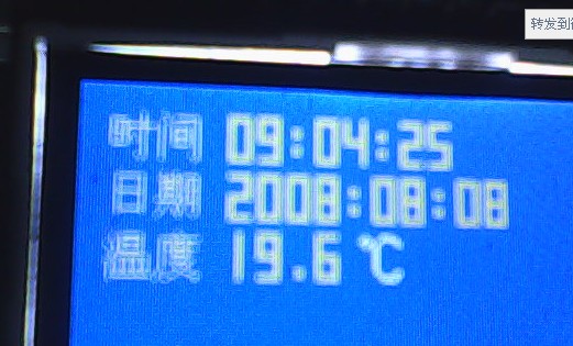

       芯片:STC12C5A60S2, 当采用stc89c52这类标准速度单片机的时候需要修改程序中的延时值
       时钟芯片:DS1302
       温度传感器:18B20
       TFT彩屏:320X240    26万色     8位数据      不带触摸     控制器-ILI9325
       功能:只是简单的时间和温度显示,适合初学者学习彩屏显示。
   以上是本程序在51hei-5单片机开发板上的显示效果,2.4寸的tft手机彩屏是直接插入板子12864接口的,要注意12864是20pin ,而我们生产的彩屏是18pin的,第一pin对第一pin故左边会多出2个脚,大家千万不要插错位了不然会烧毁的,由于篇幅有限以下仅仅列出主程序本程序完整代码及hex文件下载:http://www.51hei.com/f/caip11.rar

//====================主函数=========================//
void  main(void)
  CS=1;
  delayms(10);
  RES=0;
  delayms(10);
  RES=1;
  delayms(10);
   ILI9325_Initial(); //彩屏初始化
  ClearScreen(0x001F);   //清屏
   LCD_PutString(10+0, 10+40,  "温度",      0xFFE0,0x001F);
   LCD_PutChar  (10+60,10+40,  '.',         0xFFE0,0x001F);
   LCD_PutString(10+85,10+40,  "℃",        0xFFFF,0x001F);
   LCD_PutString(10+0, 10,     "时间",      0xFFE0,0x001F);
   LCD_PutString(10+0, 10+20,  "日期",      0xFFE0,0x001F);
   Write_DS1302Init();
   Run_DS1302(); //经过调试,必须将温度程序加入1302程序中,才能正常测温。
