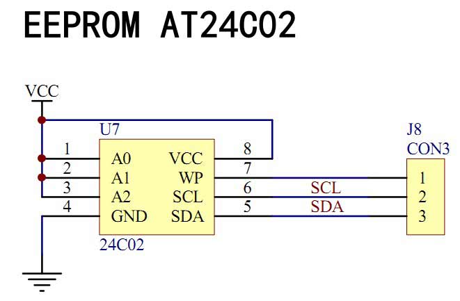

    利用定时器产生0-99计时秒表,每过1秒,将计数的
的数值写入AT24c02,关闭电源再打开,单片机将原来
写入的值读出来,接着此数继续按秒变化,并显示在
数码管上
数码管显示:
  数据P0 段选P2^6  位选 P2^7
AT24C02:
  地址设置为1010111x  x为0表示写  x为1表示读
  SDA==P2^0  SCL==P2^1  WP接GND(表示允许读/写)

             指定地址写入数据
void write_add(uchar address,uchar date)
 start();
 write_byte(0xae);
 respons();
 write_byte(address);
 respons();
 write_byte(date);
 respons();
 stop();
             指定地址读出数据
uchar read_add(uchar address)
 uchar date;
 start();
 write_byte(0xae);
 respons();
 respons();
 start();
 write_byte(0xaf);
 respons();
 date=read_byte();
 stop();
 return date;
