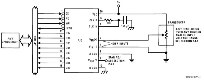

ADC0804,AT89S51
连接:
数码管:
  P0数据,段选P2^7,位选P2^6.
ADC0804:
  数据输出P1
  WR=P3^6
  RD=P3^7
  INTR悬空
  CS接GND
现象:拧动滑动变阻器 数码管示数在0--255之间
