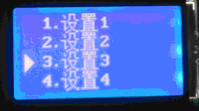

      这篇程序的代码还未理解清楚,再一次深刻发现自己的算法水平不行。今天学到的东西还行,就是那些C文件的一些知识。反正都是些优化的东西,以后肯定也用的着,过几天有兴趣的话,再去学习一下AVR单片机。
        程序代码:硬件上与前面一样,有点变化就是多了两个翻页的按键。到现在一整天的饭都还没吃,该去吃了,干这个果然不会困。

这篇程序还是没有涉及到变量,需要再去另外找一篇有涉及变量的程序。
