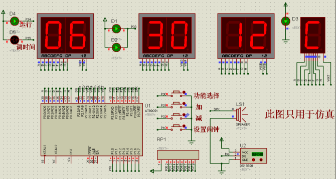

      花了几个小时,完成“时钟温度计” 的程序,在此感谢“康哥”的支持!
      功能:时钟显示,温度显示,可调时间,按键发声。
      说明:
           1 功能选择键:按下功能选择键,时间停止,秒钟指示灯长灭,选择千位,百位,十位,个位,相对应的每位数码管的小数点亮。
           2 “加”:按一下“加”按键,对应的数字会加一。
           3 “减”:按一下“减”按键,对应的数字会减一。
           4 继续按功能选择键到第五次,退出时间设置,秒钟指示灯闪烁,时钟继续运行。
           5 初始化时间为早上6点30分,时间为24小时制。
           6 其他功能:添加指示灯。正常运行时,绿色指示灯亮,当进入调整时间时,红色指示灯亮。
