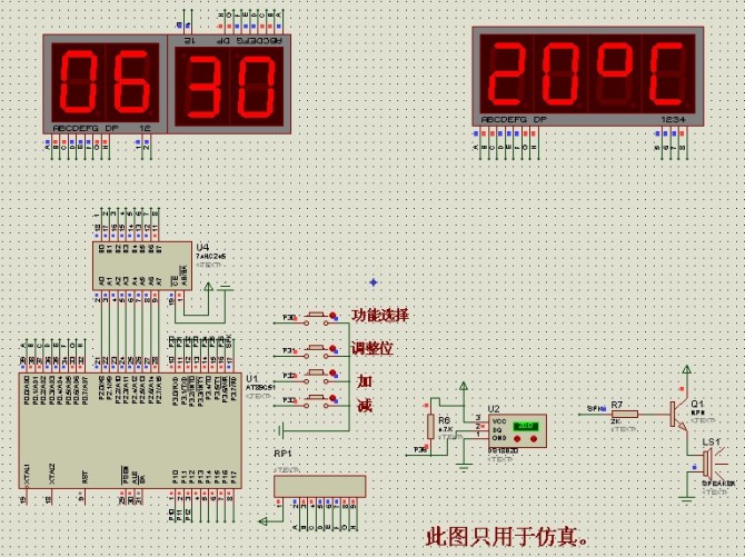

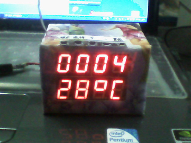

         经过两天熬夜的艰苦奋战,在原程序基础上进行升级,添加按键多功能操作
          新增功能:1.  K1模式转换,可自由切换:主界面显示,时间调整,闹钟设置,温度上下限设定等。等                           2.  K2选定需要调整的位数。
             切换至时间调整时,通过K3-"加",K4-"减"按键调整数值。
             切换至闹钟设置时,通过K3-"加",K4-"减"按键调整数值。
             切换至温度上下限设定时,通过K3-"加",K4-"减"按键调整数值。
准备扩展的新功能:闹钟音乐,喇叭开启和关闭,。

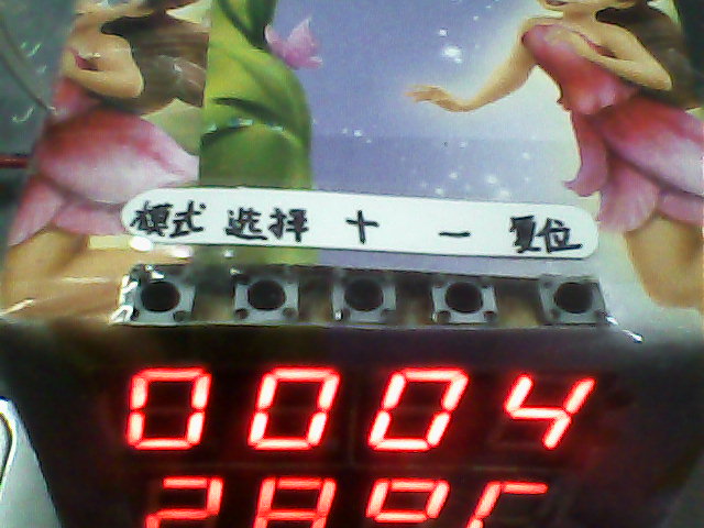

 操作说明:
         开机进入主界面,显示时钟和温度。按下K1时,进入模式选择,(有时间调整,闹钟设置,温度上下限设定等),当K1按下四次后,长响一声,回到主界面。
          当K1(模式选择键)按下第一次,选择在时间调整时,按下K2,选定需要调整的位数,选定的位数会一秒钟不停的闪烁。然后按下K3 “加”或者K4 “减”按键,进行数值的加减,当K2按到五次时,返回时间调整界面。
          再按下K1(模式选择键)按下第二次,进入到下一个模式,闹钟设置。按下K2,选定需要调整的位数,选定的位数会一秒钟不停的闪烁。然后按下K3 “加”或者K4 “减”按键,进行数值的加减,当K2按到五次时,返回闹钟设置界面。
          再按下K1(模式选择键)按下第三次,进入到下一个模式,温度上下限设定。按下K2,选定需要调整的位数,选定的位数会一秒钟不停的闪烁。然后按下K3 “加”或者K4 “减”按键,进行数值的加减,当K2按到五次时,返回温度上下限设定界面。
          当K1(模式选择键)按下第四次,返回到时钟和温度主界面显示。
下面是我录制的一段视频文件:
采用的是stc89c51单片机,代码为自己原创,没有进行整理和优化,有点乱,还有些没有加注释说明
完整的源代码下载地址:http://www.51hei.com/f/dianzz5.rar

//温度调整显示
if( (K1num==3)&&(K4num==0) )
     TR1=0;
     wx1=1; P0=0x89;             delay1(2); wx1=0;   //H
  wx2=1; P0=0xBF;             delay1(2); wx2=0; //-
  wx3=1; P0=table1[H1];       delay1(2); wx3=0; //时十位
  wx4=1; P0=table1[H2];       delay1(2); wx4=0;  //时个位
  wx5=1; P0=0xC7;             delay1(2); wx5=0; //L
  wx6=1; P0=0xBF;             delay1(2); wx6=0;   //-
  wx7=1; P0=table[L1];        delay1(2); wx7=0;   //分十位
  wx8=1; P0=table[L2];     delay1(2); wx8=0; //分个位
if( (K1num==3)&&(K4num==1) )
     TR1=1;
  if(count2<60)
  {wx3=1; P0=table1[H1];       delay1(2); wx3=0;} //时十位
  else
  {wx3=1; P0=0xff;       delay1(2); wx3=0;}
if( (K1num==3)&&(K4num==2) )
     TR1=1;
 if(count2<60)
  {wx4=1; P0=table1[H2];      delay1(2); wx4=0;}  //时个位
 else {wx4=1; P0=0xff;           delay1(2); wx4=0;}
if( (K1num==3)&&(K4num==3) )
     TR1=1;
 if(count2<60)
  {wx7=1; P0=table[L1];        delay1(2); wx7=0;}   //分十位
     else {wx7=1; P0=0xff;        delay1(2); wx7=0;}
if( (K1num==3)&&(K4num==4) )
     TR1=1;
 if(count2<60)
  {wx8=1; P0=table[L2];     delay1(2); wx8=0;} //分个位
 else{wx8=1; P0=0xff;     delay1(2); wx8=0;}
//喇叭开启关闭显示
if( (K1num==4)&&(K5num==0) )
     TR1=0;
     wx1=1; P0=0x92;             delay1(2); wx1=0;   //S
  wx2=1; P0=0x8C;             delay1(2); wx2=0; //P
  wx3=1; P0=0x81;             delay1(2); wx3=0; //A
  wx4=1; P0=0xF0;             delay1(2); wx4=0;  //C
  wx5=1; P0=0xBF;             delay1(2); wx5=0; //-
  wx6=1; P0=0xF7;             delay1(2); wx6=0;   //_
  wx7=1; P0=0xF7;             delay1(2); wx7=0;   //_
  wx8=1; P0=0xBF;             delay1(2); wx8=0; //-
if( (K1num==4)&&(K5num==1) )
     TR1=1;
  wx6=1; P0=0xC0;             delay1(2); wx6=0;   //o
  wx7=1; P0=0x8E;             delay1(2); wx7=0;   //F
  wx8=1; P0=0x8E;             delay1(2); wx8=0; //F
if( (K1num==4)&&(K5num==2) )
     TR1=1;
  wx7=1; P0=0xC8;             delay1(2); wx7=0;   //n
///////////////////按键功能设置/////////////////////////////////////////////////////
  void keycan()
  /**********模式选择***********/
  if( K1==0  )  { K1num++; delay(5);
  if( K1==0  )  { while(!K1); bi(350);
  if(K1num==5)  { K1num=0;bi(650);TR0=1;TR1=0;} } }
  if(K1num!=0)
  if( K2==0  )  { K2num++; K3num++; K4num++; K5num++; delay(5);
     if( K2==0  )  { while(!K2);bi(100); TR1=1;
  if(K2num==5)  { K2num=0;bi(400);TR1=0;}
  if(K3num==5)  { K3num=0;bi(400);TR1=0;}
  if(K4num==5)  { K4num=0;bi(400);TR1=0;}
  if(K5num==3)  { K5num=0;bi(400);TR1=0;} }}}  }
   if(K1num!=0)  //加
  if( K3==0 )  { delay(5);
  if( K3==0 )  { while(!K3); bi(100);
  if((K1num==1)&&(K2num==1)) { qian++; if(qian==3 ) qian=0; }
        if((K1num==1)&&(K2num==2)) {  bai++; if( bai==10)  bai=0; }
     if((K1num==1)&&(K2num==3)) {  shi++; if( shi==6 )  shi=0; }
     if((K1num==1)&&(K2num==4)) {   ge++; if(  ge==10)   ge=0; }
  if((K1num==2)&&(K3num==1)) {   n1++; if(  n1==3 )   n1=0; }
  if((K1num==2)&&(K3num==2)) {   n2++; if(  n2==10)   n2=0; }
  if((K1num==2)&&(K3num==3)) {   z1++; if(  z1==6 )   z1=0; }
  if((K1num==2)&&(K3num==4)) {   z2++; if(  z2==19)   z2=0; }
  if((K1num==3)&&(K4num==1)) {   H1++; if(  H1==10)   H1=0; }
  if((K1num==3)&&(K4num==2)) {   H2++; if(  H2==10)   H2=0; }
  if((K1num==3)&&(K4num==3)) {   L1++; if(  L1==10)   L1=0; }
  if((K1num==3)&&(K4num==4)) {   L2++; if(  L2==10)   L2=0; }
  if((K1num==4)&&(K5num==1)) {   BEEP=0; }
   if( K4==0 )  { delay(5);
   if( K4==0 )  { while(!K4); bi(100);
  if((K1num==1)&&(K2num==1)) { qian--; if(qian==-1) qian=2; }
        if((K1num==1)&&(K2num==2)) {  bai--; if( bai==-1)  bai=9; }
     if((K1num==1)&&(K2num==3)) {  shi--; if( shi==-1)  shi=5; }
     if((K1num==1)&&(K2num==4)) {   ge--; if(  ge==-1)   ge=9; }
  if((K1num==2)&&(K3num==1)) {   n1--; if(  n1==-1)   n1=2; }
  if((K1num==2)&&(K3num==2)) {   n2--; if(  n2==-1)   n2=9; }
  if((K1num==2)&&(K3num==3)) {   z1--; if(  z1==-1)   z1=5; }
  if((K1num==2)&&(K3num==4)) {   z2--; if(  z2==-1)   z2=9; }
  if((K1num==3)&&(K4num==1)) {   H1--; if(  H1==-1)   H1=9; }
  if((K1num==3)&&(K4num==2)) {   H2--; if(  H2==-1)   H2=9; }
  if((K1num==3)&&(K4num==3)) {   L1--; if(  L1==-1)   L1=9; }
  if((K1num==3)&&(K4num==4)) {   L2--; if(  L2==-1)   L2=9; }
  if((K1num==4)&&(K5num==2)) {   bi(); }
/***********主函数********************/
 void main()
    BEEP=0;
    init1();
 init2();
    qian=0;bai=6;shi=3;ge=0;miao2=0;miao1=0,H1=H2=L1=L2=2,n1=n2=z1=z2=1;
       ReadTemperature();
    keycan();
       MODE();
