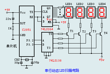

1.单片机串口led显示电路
单片机并行I/O口数量总是有限的,有时并行口需作其他更重要的用途,一般也不会用数量众多的并行I/O口专门用来驱动显示电路,能否用80C51的串行通信口加上少量I/O及扩展芯片用于显示电路呢?答案是肯定的。
    80C51的串行通信口是一个功能强大的通信口,而且是相当好用的通信口,用于显示驱动电路再合适不过了,下面我们就根据这种需要设计一个用两个串行通信口线加上两根普通I/O口,设计一个4位LED显示电路。当然只要再加上两根I/O口线即可轻易实现8位LED的显示电路。

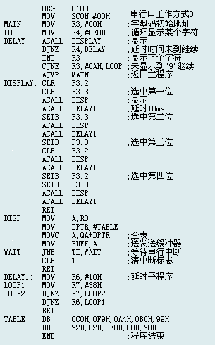

    左图是电原理图,我们还是采用C2051单片机,同时用廉价易得的74LS164和74LS138作为扩展芯片74LS164是一个8位串入并出的移位寄存器,其此处的功能是将C2051串行通信口输出的串行数据译码并在其并口线上输出,从而驱动LED数码管。74LS138是一个3-8译码器,它将单片机输出的地址信号译码后动态驱动相应的LED。但74LS138电流驱动能力较小,为此,我们使用了未级驱动三极管2SA1015作为地址驱动。  将4只LED的段位都连在一起,它们的公共端则由74LS138分时选通,这样任何一个时刻,都只有一位LED在点亮,也即动态扫描显示方式,其优点在上一节中我们已经阐述。使用串行口进行LED通信,程序编写相当简单,用户只需将需显示的数据直接送串口发送缓冲器,等待串行中断即可,看看下面的程序
· 程序清单

1 硬件电路
  多位LED显示时,常将所有位的段选线并联在一起,由一个8位I/O口控制,而共阴极点或共阳极点分别由另一个8位I/O口控制;也可采用并行扩展口构成显示电路,通常,需要扩展器件管脚的较多,价格较高。本文将介绍一种利用单片机的一个并行I/O口实现多个LED显示的简单方法,图1所示是该电路的硬件原理图。其中,74LS138是3线-8线译码器,74LS164是8位并行输出门控串行输入移位寄存器,LED采用L05F型共阴极数码管。
  显示时,其显示数据以串行方式从89C52的P12口输出送往移位寄存器74LS164的A、B端,然后将变成的并行数据从输出端Q0~Q7输出,以控制开关管WT1~WT8的集电极,然后再将输出的LED段选码同时送往数码管LED1~LED8。位选码由89C52的P14~P16口输出并经译码器74LS138送往开关管Y1~Y8的基极,以对数码管LED1~LED8进行位选控制,这样,8个数码管便以100ms的时间间隔轮流显示。由于人眼的残留效应,这8个数码管看上去几乎是同时显示。
2 软件编程
  该系统的软件编程采用MCS-51系列单片机汇编语言完成,并把显示程序作为一个子程序,从而使主程序对其进行方便的调用。图2所示是其流程图。具体的程序编码如下:
3 结束语
  该设计方法已多次应用于学生试验单片机led显示电路和多种仪器显示系统中。只要将该显示程序调入其它主程序中,即可完成显示功能。经过多次使用证明:该方法可移植性好、实用性强。
