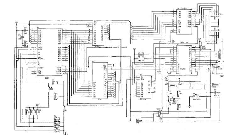

在知识比赛中, 特别是做抢答题目的时候, 在抢答过程中,为了知道哪一组或哪一位选手先答题,必须要设计一个系统来完成这个任务。如果在抢答中,靠视觉是很难判断出哪组先答题。利用单片机系统来设计抢答器,使以上问题得以解决,即使两组的抢答时间相差几微秒,也可分辨出哪组优先答题。本文主要介绍了单片机抢答器设计及工作原理,以及它的实际用途。 ! 系统工作原理本系统采用8051单片机作为核心。控制系统的四个模块分别为:存储模块、显示模块、语音模块、抢答开关模块。该抢答器系统通过开关电路四个按键输入抢答信号;利用语音芯片ISD1420 完成语音的录放功能; 利用存储程序; 利用一个数码管来完成显示功能。工作时,用按键通过开关电路输入各路的抢答信号,经单片机的处理, 输出控制信号, 控制数码管和语音芯片工作。在数码管上显示哪一组先答题,并通过语音系统读出 “第9组请答题”,从而实现整个抢答过程。抢答器程序在本文下放给了一个还需要大家来完善,如果你有更好的设计请联系我(www.51hei.com首页有联系方式),系统的原理图如下图

P1.0为开始抢答,P1.7为停止,p1.1-p1.6为六路抢答输入 数码管段选P0口,位选P2口,蜂鸣器输出为P3.6口
