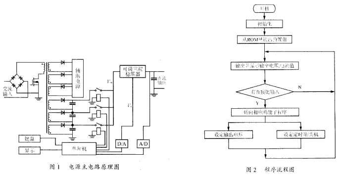

该电源主要分为整流、变压部分,调压、稳压部分以及控制部分。具体地说是用开关电路实现整流与初级变压,用可调三端稳压器实现调压与稳压,而用单片机控制整个电源的工作。电路原理图见图1。交流输入经整流后,送入高频开关电路。高频变压器输出端共有6路,其中3路作为辅助电源,另3路作为主功率输出的前级线圈。为提高输出电压精度并减少损耗,主功率输出采用电压分档调节的方法,由于输出电压为0~30V,故考虑分3档比较合适。其中Vc为单片机D/A变换器输出的电压值,Vc的变化将直接决定输出电压的变化。Vin由开关电路的输出端提供,Vin大小的调整是通过单片机控制继电器的开合来实现不同个数的开关电路输出端的电容的串联来实现的。因为Vin是随着输出给定Vc变化的,Vc小Vin也小,Vc大Vin也大,故当输出电压在0~30V间变化时,三端可调稳压器的输入端与输出端的压差均不会很大,这样既保证了精确调压,又减少了线性电路部分的损耗。图中A/D变换器所采集的是输出电压、电流的值,这些数据可用来实现过流保护与输出显示。因为,该电源中的开关电路需要有多路输出,故选用能方便实现多路输出的反激式开关电路,可调三端稳压器选用最大输出为3A/33V的LM350,而单片机选用ATMEL公司的AT89C51。A/D变换器选用ADC0809芯片,D/A变换器选用DAC0832芯片。

该电源系统控制界面由16个按键和16×2字符点阵式液晶显示器组成。液晶显示屏可显示输出电压、电流值,定时值等。这些控制功能都是由一个主程序加若干中断子程序来实现。主程序流程图如图2所示。
开机后先初始化,将单片机的各个口复位,然后从EEPROM中读取前次关机时存入的各项数据,并按要求输出。接着单片机的CPU就开始等待键盘输入所产生的中断,中断响应后就进入相应的子程序更新输出与显示,接着等待下一次中断。

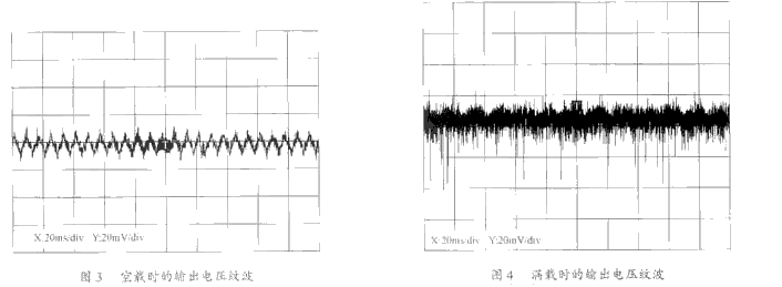

    输出电压精度的测试结果见表1,从表1可知,该电源无论是空载、轻载还是满载输出电压的精度均比较高,输出电压的误差<0.1V。而输出电压纹波的测试结果见图3及图4。从图中可知,空载时输出电压的纹波峰峰值较小,约为20mV左右;满载时输出纹波会变大一些,峰峰值约为50mV左右。但总的来说该电源的输出电压的纹波较小,输出特性良好。
