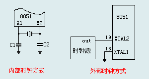

    ·Pin19:时钟XTAL1脚,片内振荡电路的输入端。
    ·Pin18:时钟XTAL2脚,片内振荡电路的输出端。
    8051的时钟有两种方式,一种是片内时钟振荡方式,但需在18和19脚外接石英晶体(2-12MHz)和振荡电容,振荡电容的值一般取10p-30p。另外一种是外部时钟方式,即将XTAL1接地,外部时钟信号从XTAL2脚输入。
